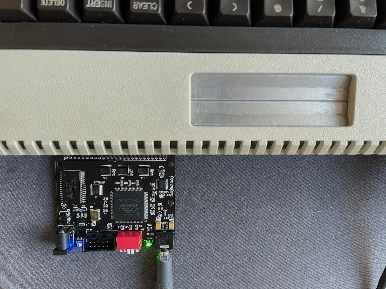

Ich habe heute eine neue Erweiterung für 600XL oder 800XL bekommen. Die Erweiterung heisst "ShamaXL" und wird von Aleksey Semenov produziert. Die Erweiterung hat 512Kb Ram, zwei Pokeys und Covox. Das ganze ist mit einem Altera MAX II EPM1270 CPLD realisiert. Beim 600XL bekommt man 512Kb (64KB base memory + 448KB Rambo), beim 800XL 576KB. In beiden Fällen kann man auch 320KB nach Compyshop Standard auswählen. Ich habe es schon einmal mit diversen Demos probiert und konnte unter anderem Numen, Boogie Nights und Alley Dog in Stereo auf einem intern nicht erweiterten 600XL (16KB) laufen lassen. Die einzige Einschränkung ist, dass der Tastaturklick nur über den internen Pokey zu hören ist.
externe Speichererweiterung und Dual Pokey für PBI

Das ist die Version ohne DAC (Digital-Analog Wandler), sie kann aber erweitert werden. https://www.sellmyretro.com/offer/details/shamaxl-ame-~~-dual-pokey-~~-covox-~~-320~~576-kb-ram-for-atari-600xl-%26amp%3B-800xl-~~-dac-pcm5102a-audio-o-63390 kostet € 10,- mehr, also € 110,-

Ist schon ein interessantes Stück Hardware, aber 100/110€ ist auch nicht ganz ohne... Aber wer nicht basteln will oder noch einen versiegelten XL hat, den er nicht öffnen will, für den ist das sicher eine gute Lösung! Gerade auch was den Audio-Ausgang angeht, da müssen keine Bohrungen ins Gehäuse gemacht werden, das hat schon was...
Ich habe die Version mit DAC über SellMyRetro.com gekauft. Es kamen noch 23 Euro Zoll drauf, also nicht ganz billig. Aber als "Plug and Play"-Lösung für unverbastelte Ataris finde ich es schon sehr charmant 🙂
